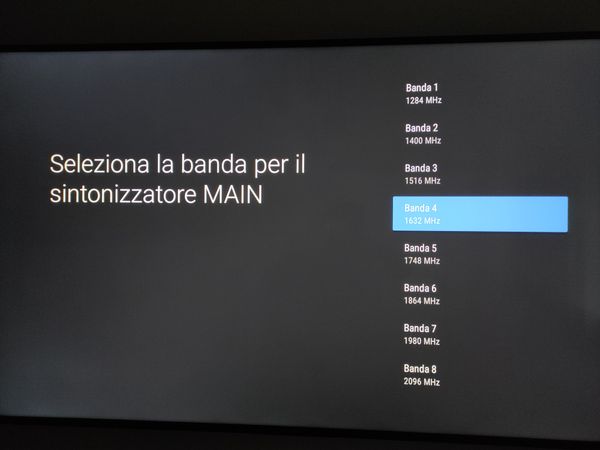

@sensojo se hai un lnb scr devi seguire questa guida.
Impostazione Satellite > Selezione della modalità di ricezione Satellitare (Antenna fissa o DiSEqC, o Distr. via cavo singolo) > Distr. via cavo singolo > Banda1 o Banda 2 > Banda1 > Confermare entrata MAIN > MENU Sintonizzazione Satellite Digitale (qui puoi cambiare Banda e Frequenza, le Bande sono 8, scegli la 4 e Frequenza 2040 (o una libera, non usata da altri dispositivi, tra 1210, 1420, 1680, 2040) > Satelliti preferiti > tivùsat > Avvio (Satelliti generici senza CAM)
Le bande  se hai collegata solo questa tv puoi scegliere quella che vuoi. Se hai una banda diversa, la devi editare e modificare con il telecomando in una di quelle sky.

 la banda 4 la frequenza è 1632 mhz e non 2040 ma se invece di cavo singolo metto DCSS la banda 4 è 2040
Flamerone
Quindi?
