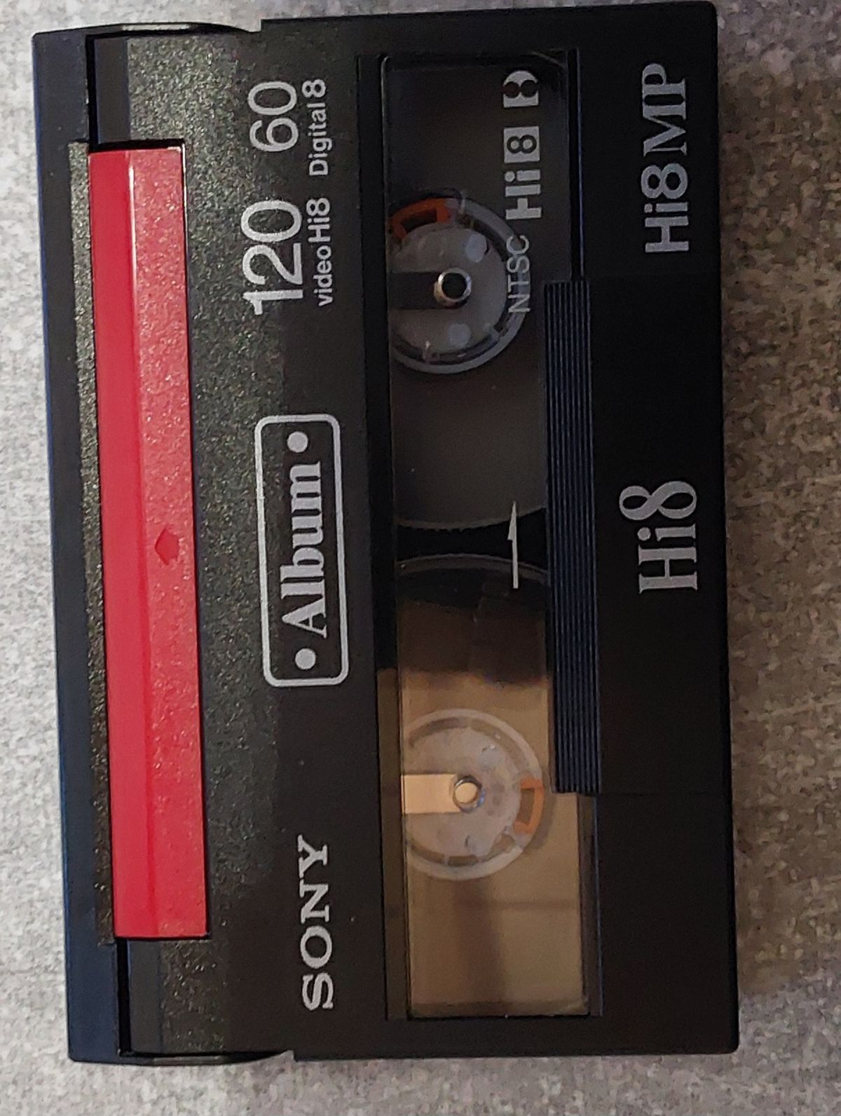

Bonjour Marino,
Merci pour votre aide, mais voici déjà une autre question de pur débutant: aidez-moi à identifier le type de cassette figurant sur la photo. Est-ce une cassette analogique Hi8 ou une digitale8?

C'est une Bande qui peut être utilisée à la fois en Digital8 et en Hi8. La durée en Inscription est celle que vous lisez sur la Bande elle-même, 60 minutes pour Digital8, 120 minutes pour Hi8.

En complément de l'information que vous à donné Marino vous pouvez très bien enregistrer en D8 sur des K7 HI8 et même V8 sauf que la durée de la K7 par exemple une 60 minutes n'enregistrera qu'environ 40minutes la vitesse de défilement sur un camescope D8 est un peu plus rapide.

Re je viens juste de voir que la K7 que vous présentez est pour le système NTSC (Amérique, Japon etc...) . Ici en Europe nous utilisons le PAL . J'avais fais il y quelques années l'essai avec une K7 NTSC et les couleurs n'étaient pas bonnes. Si votre camescope est en PAL faites attention à l'achat de K7 D8 (ou HI8) qu'elles soient bien pour le système que vous utilisez (PAL ou NTSC)

120 minutes en NTSC (Video, Hi8) correspond à 90 minutes en PAL (Video, Hi8), par conséquent, la durée dans Digital8 est encore plus courte.
