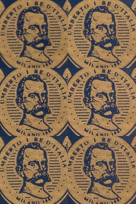

Scherptecrops
De foto’s zijn geven het centrum (linker foto) en daarnaast de scherpste onderhoek weer. Onder elkaar vind je crops genomen op 70mm F4, F5.6 en F8.
Een klassiek goed resultaat voor een tele-zoomlens op 70mm. Centrumscherpte is reeds zeer goed op F4, vanaf F5.6 uitstekend. De hoekscherpte loopt wel wat achter, zeer behoorlijk op F4 maar verscherpt progressief tot F8. Vergeet niet dat dit op 42 megapixels, 100% crop en sterk in de onderhoek. (Zie allereerste bericht in de lensdatabase over hoe dit wordt getest.)
Onder elkaar vind je crops genomen op 135mm F4, F5.6 en F8.
Op 135mm presteert de lens vrij gelijkaardig als op 70mm. Je ziet wel een duidelijk verschil in de hoekscherpte tussen F4 en F5.6 en op F4 tussen centrum en hoek. Het zal je in de praktijk alleszins weinig hinderen.
