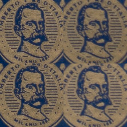

Scherptecrops
De foto’s zijn geven het centrum (linker foto) en daarnaast de scherpste onderhoek weer. Onder elkaar vind je crops genomen op 24mm F3.5, F4, F5.6 en F8.
Onder elkaar vind je crops genomen op 100mm F5.6 en F8.
Onder elkaar vind je crops genomen op 240mm F6.3 en F8.
Voor alle zoomstanden zien we telkens hetzelfde: de centrumscherpte is zeer goed (zelfs beetje verrassend) op alle diafragmawaarden, de hoekscherpte loopt zeer duidelijk achter. Voornamelijk op 240mm is het plaatsen van een onderwerp in de verre hoeken te vermijden, maar dat doe je op 240mm sowieso niet echt. Dat de centrumscherpte op 240mm zo goed is, dat is op zich wel veel waard. Al bij al goede resultaten voor een reislens van dit kaliber, zeker als je in beschouwing neemt dat dit op een 42 megapixel camera is en 100% gecropt. Ook niet vergeten: hoe groter het zoombereik, hoe complexer de structuur van de lens: hierdoor is de kans op variaties tussen verschillende lenzen van hetzelfde type tamelijk groot. Het kan dus zijn dat een andere 24-240mm lens redelijk anders presteert!
