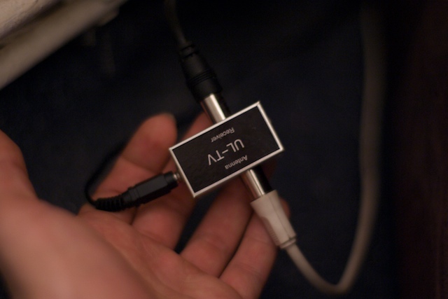

Hallo,
du könntest auch ein Netzteil an die aktive Antenne anschließen. Diese werden zwischen Receiver und Antenne geschaltet.
Wichtig ist nur die Kabel richtig zu stecken, sonst wird die Spannung an den Receiver angelegt statt an der Antenne.
So ein Teil kostet in etwa 10€ und sollte damit billiger als eine neue Antenne sein.
