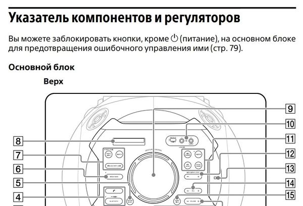

1. общеизвестно, что это - две большие разницы: микрофонные XLR- и TRS-гнездо , и какие же могут быть в этом сомнения (? :rolling_eyes: :thinking: ), если основываться на п.10 со с.14 из pdf-инструкции:
2. корректности для: поскольку микрофонный вход ВСЕГДА моно - имеется 2 x TS-гнезда ;
3. чтобы определиться с одним из трех стандартных диаметров (2,5/3,5/6,3 мм) для 2-х TS-разъемов нелишним будет заглянуть в спецификацию со страницы поддержки - 6,3 мм:
