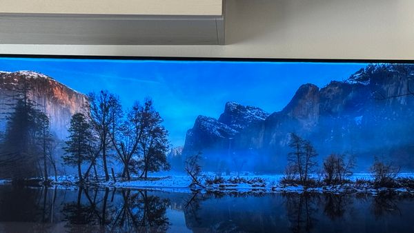

Da ieri ho visto sulla tv una riga bianca orizzontale sulla parte del bordo superiore dello schermo , non lo so cosa fare l’ho spenta per ben due volte l’ultima volta l’ho lasciata scollegata dalla presa elettrica, al mattino l’ho riacceso e continua uguale , una tv nuova oled che costa un botto non è possibile che si rovina in questa maniera con pochissimi anni d’utilizzo
aggiungo una foto

Gli OLED ogni tanto hanno bisogno del bagnetto 😉apparte lo scherzo ,io ho il XG95 che ha la stessa architettura del tuo.
Marino.Manolo
@Carola2375 ripeto, il costo lo fa anche e soprattutto il Pannello, non di produzione Sony.
Per comprendere la tua situazione attuale e decidere di conseguenza puoi solo rivolgerti ad un Centro di Assistenza Autorizzato.

Ciao, ho lo stesso problema sul mio televisore, stesso modello del 2020. Il tecnico Sony dice che è un guasto nel pannello OLED. la proposta che mi ha fatto è la permuta con un nuovo modello. Tu Per caso hai risolto?

Hai già provato con l'aggiornamento del pannello?
https://helpguide.sony.net/tv/gaep2/v1/it/08-02-31_02.html
prima di sostituire il Tv io proverei a vedere se con il lavaggio del pannello il problema si risolve...se invece nulla cambia l'unica strada è quella suggerita dal centro assistenza.
edoperox
Esploratore
Ciao,  ho appena eseguito la procedura consigliata ma il problema rimane!
Comunque è assurdo che dopo soli 4 anni in TV Sony di questo livello abbia un difetto così evidente. Dovrebbero sostituirlo...😤
Per il momento terrò il TV così. Sperando che il problema non si diffonda a tutto lo schermo!
