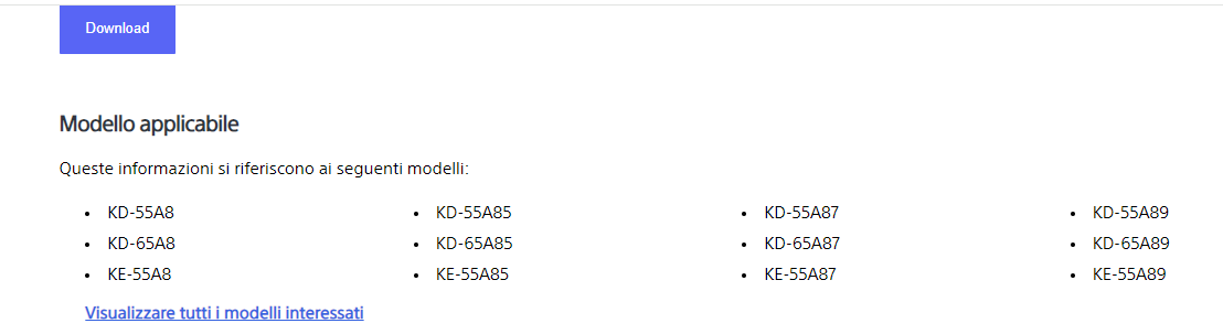

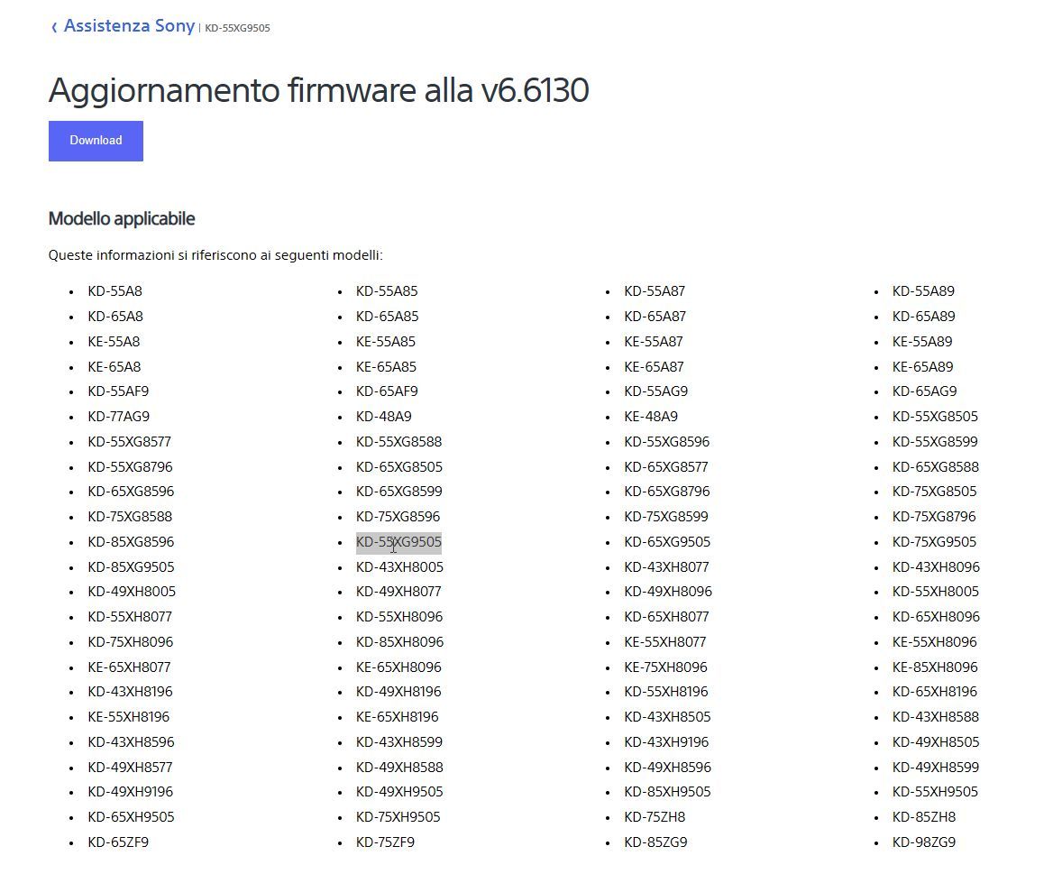

Sul linK che mi ha mandato non esiste il mio TV però se apro in seguito è presente,posso esserne sicuro se lo scarico?,sperando come hai precisato di rispettare le operazioni oppure lo faccio presente all'assistenza che mi ha riparato il TV.
jojo-76
Puoi scaricarlo e farlo tramite USB oppure tramite la funzione di rilevamento software del TV...è tutto scritto nelle istruzioni su come fare l'aggiornamento.
daniele9020
Collaboratore
Hai il XG95 giusto? Allora è presente in lista io infatti ho installato il firmware oggi  tramite USB (generalmente attendo che arrivi tramite internet con la notifica) ricorda di estrarre il file  poiché è quest' ultimo che và messo in pen drive.Una volta che inserisci la chiavetta il TV automaticamente procede all istallazione del firmware.Comunque , è già tutto scritto sul sito ,l importante è seguire pedissequamente i passaggi.
