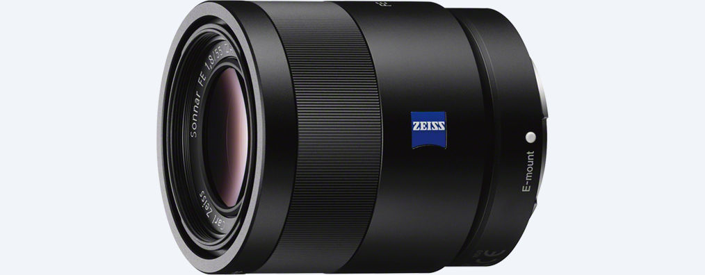

Vatting: E-mount
Formaat: Full-Frame
Brandpuntsafstand: 55mm
Diafragma: F1.8
Kleinste diafragma: F22
Diafragmabladen: 9 (afgerond)
Focus intern: JA
Stabilisatie (OSS): NEE
Weersbestendig: JA
Kortste scherpstelafstand: 0,50m
Filtermaat: 49mm
Maximale vergroting: 1:7.14 (0.14x)
Lengte (zonder en met zonnekap): ± 7cm en ± 12cm
Gewicht (lens + zonnekap): 325g
Bijzonderheden: komt met een zonnekap en lenszakje. Lensupdate beschikbaar: http://www.sony.be/support/nl/product/SEL55F18Z#SoftwareAndDownloads
Link naar Sony pagina: http://www.sony.be/nl/electronics/cameralenzen/sel55f18z
Adviesprijs (Sony-website): 1100 euro
