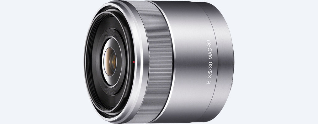

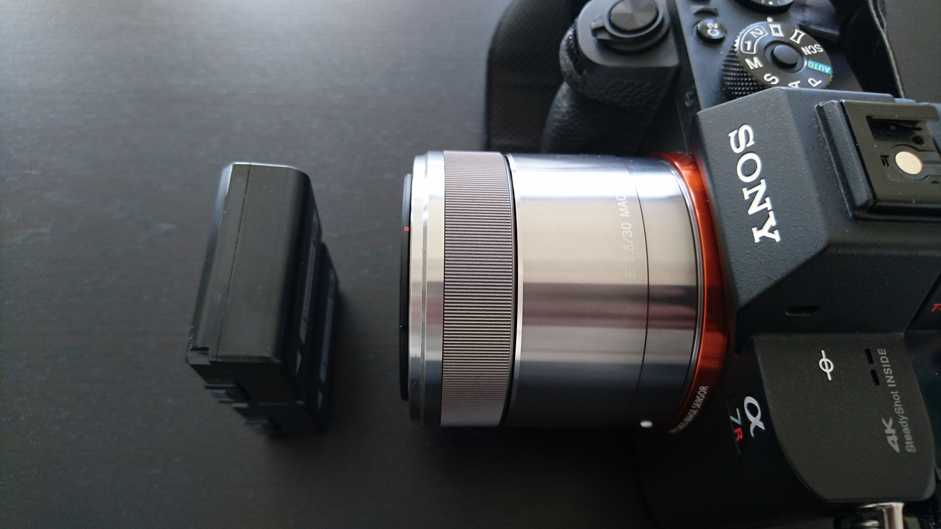

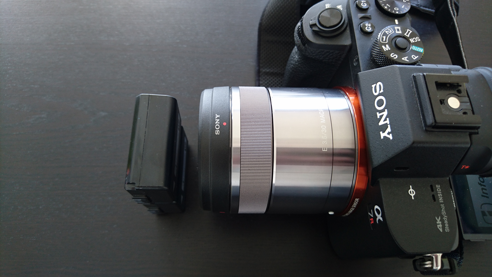

Hieronder worden 2 voorbeelden gegeven waarbij je ziet hoe dicht je moet scherpstellen op het onderwerp. Het enige verschil tussen beide foto's is "met" of "zonder" zonnekap. (Foto's genomen met smartphone)
