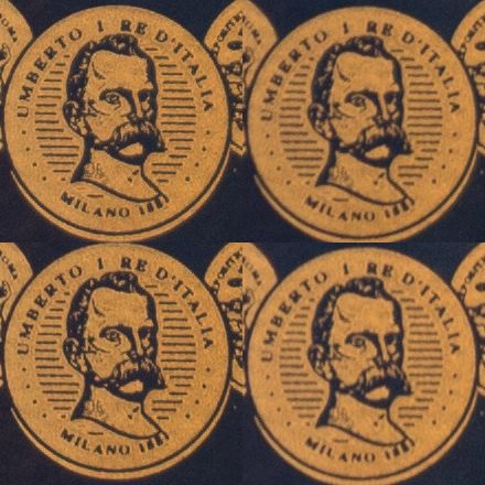

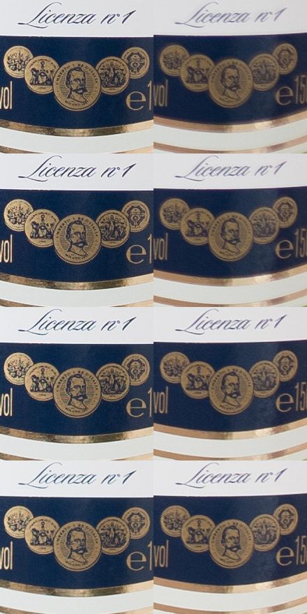

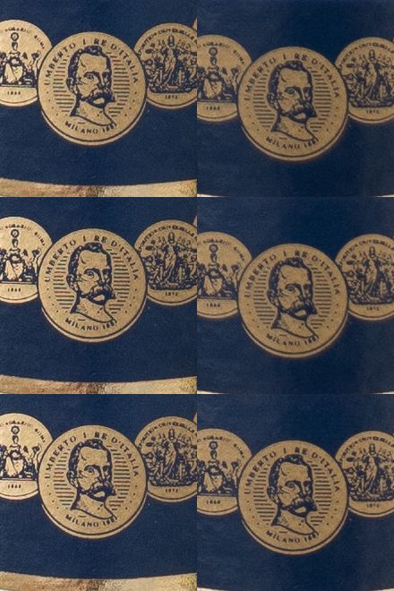

Scherptecrops
De foto’s zijn geven het centrum (linker foto) en daarnaast de scherpste onderhoek weer. Onder elkaar vind je crops genomen op 18mm F3.5, F4, F5.6 en F8.
18mm:
Op 18mm is de scherpte goed en zoals verwacht. De scherpte in het centrum is uitstekend, de hoekscherpte is goed maar het duurt tot F8 om echt op een zeer goed niveau te zitten.
Onder elkaar vind je crops genomen op 35mm F4.5, F5.6 en F8.
De scherpte op 35mm is in het centrum quasi perfect, zeker voor een zoomlens. De hoekscherpte zeer goed, zelfs op het laagste diafragmagetal maar wordt beter naar F8.
Onder elkaar vind je crops genomen op 50mm F5, F5.6 en F8.
Hetzelfde verhaal vinden we als er wordt ingezoomd naar 50mm. Hier valt –ik benadruk graag opnieuw, zeker voor een zoomlens- weinig op aan te merken.
Onder elkaar vind je crops genomen op 200mm F6.3 en F8.
De uitersten van (bijna) elke zoomlens zijn de zwakke punten van een lens, vooral als dat het lange eind van een lens is. Dat de lens zo goed als even scherp is op F6.3 als op F8 is een waardevolle troef. Ook wat betreft hoekscherpte zien we nauwelijks tot geen verschil tussen F6.3 en F8. De hoekscherpte (merk op, dit zijn de uiterste hoeken!) is meer als behoorlijk en perfect te gebruiken.
