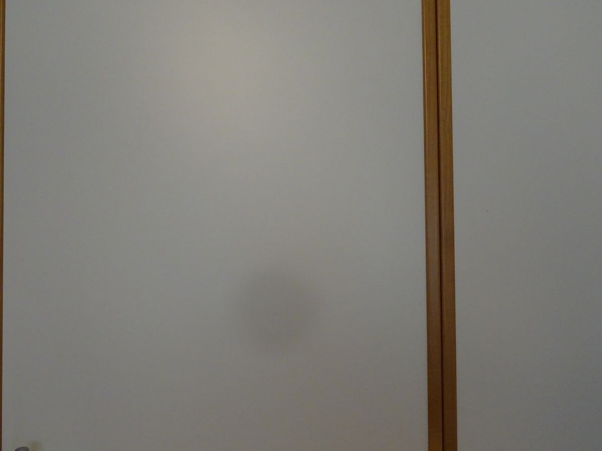

Per capire meglio quale è il problema, questa è una foto scattata, verso uno sfondo bianco, senza zoom

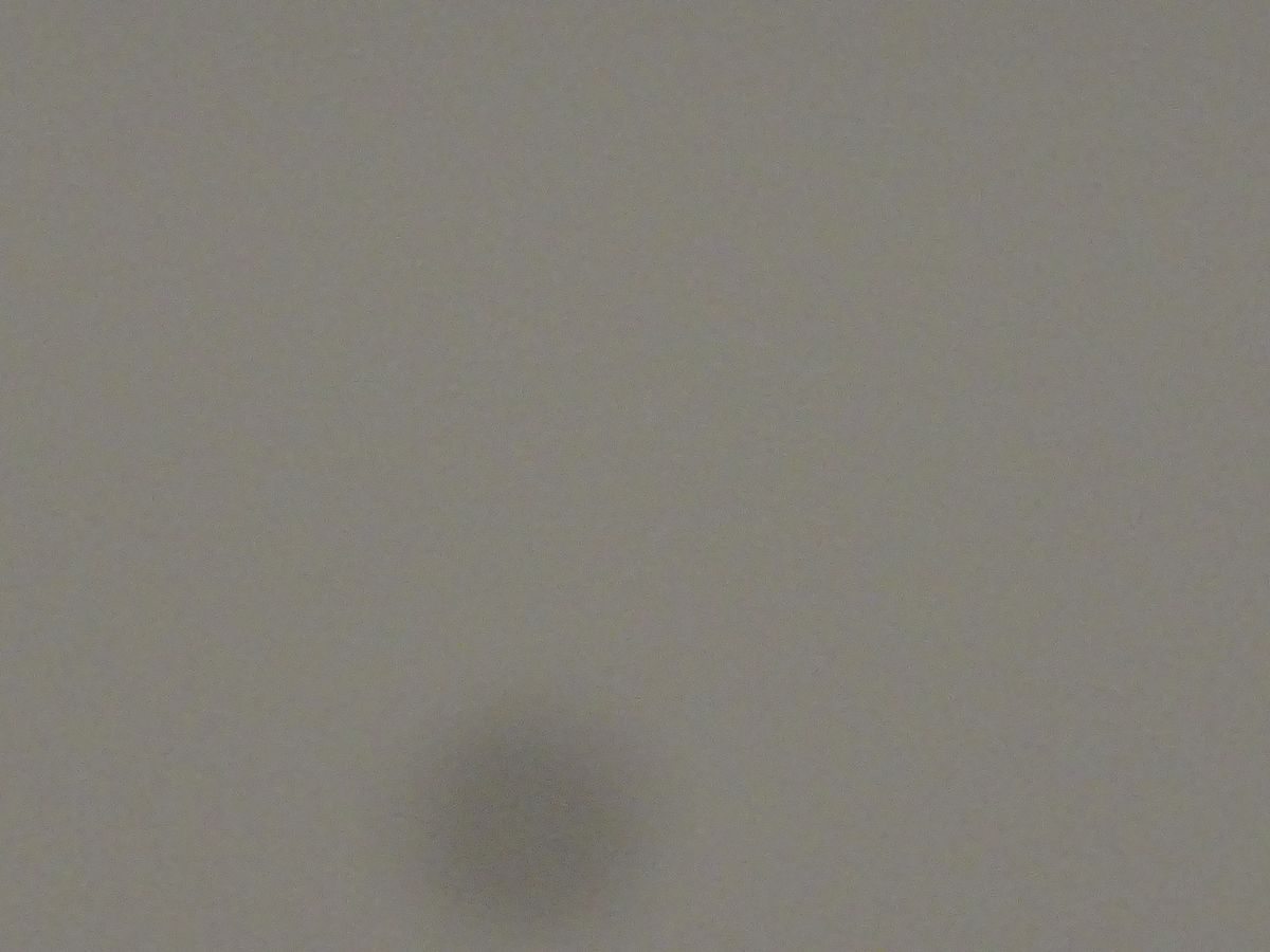

Questa è una foto scattata con lo zoon a 30x

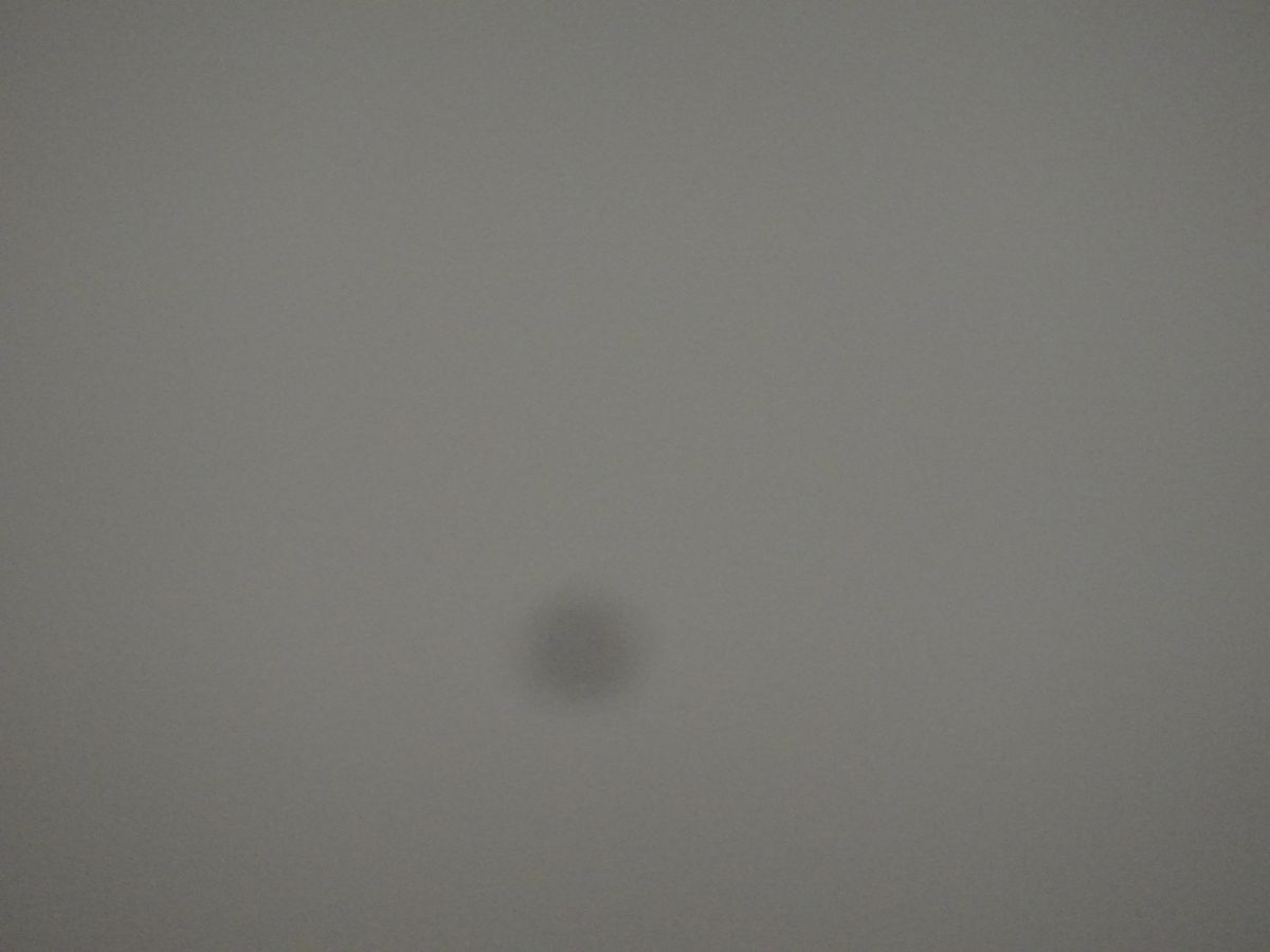

Infine questa con lo zoom 60x (30x ottico + 30x digitale)

Rispondere a cos’è è piuttosto semplice: un granello di polvere sul sensore.
Come toglierlo è più ardita.
la risposta corretta è “presso un centro assistenza”.
Se si ritiene che non ne valga la pena, il rimedio casalingo più comune è (disclaimer: “io non lo consiglio”).. l’aspirapolvere..
Se googli “clean cybershot sensor” (disclaimer: “io non lo consiglio”) troverai anche diversi video, a cui aggiungerei alcune note:
- se usi una potenza poco oltre che “delicata” è difficile mantenere il controllo, e si danneggiano parti interne
- puoi appoggiarti sul corpo della fotocamera, ma MAI sull’ottica, soprattutto quando estratta: piccoli sforzi sulle parti mobili possono danneggiare irrimediabilmente la fotocamera
- la tecnica consente di spostare la polvere. Più difficile è estrarla completamente. Quindi dopo un po’ ritorna
- nello spostare la polvere interna può capitare anche che su sensore aumenti la quantità
