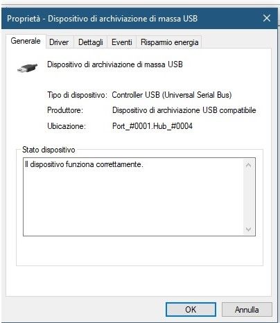

jojo-76
@marcointarsio dovresti provare a vedere in pannello di controllo--> Sistema--> gestione dispositivi e poi vedere i driver dell'USB.
Comincia  a vedere se per caso è SILEX.
Non è detto che dipenda da questo e soprattutto se lo disattivi poi non avresti modo di collegare la fotocamera visto che non ha wi-fi.
La versione di image desktop è aggiornata all'ultima?
scaricala da qui :
https://imagingedge.sony.net/it-it/ie-desktop.html

la versione di image edge è aggiornata per i driver usb ti allego foto grazie per la tua pazienza.Immagine.jpg
