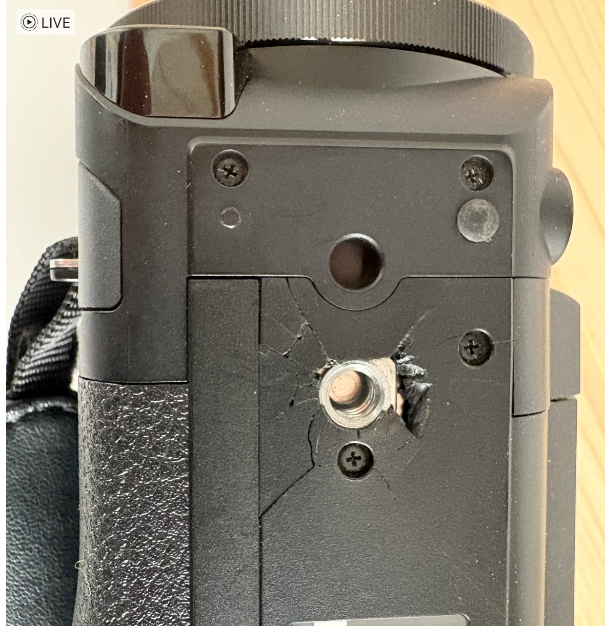

SONY FDR-AX53
au niveau du filetage la plaque est en partie cassée

Bonjour
 Vous ne dites pas ce que vous désirez mais je suppose comment remédier à cela?
Pour moi 2 solutions:
1) en obstruant les parties ou il y a des vis appliquer une résine genre résine de voiture avec une fine toile de fibre de verre
2) Créer  une nouvelle plaque ou en trouver une, mais cela me semble  plus difficile.
Il y sans aucun doute de multiples autres solutions mais la résine pour réparer la carrosserie des voitures est très résistante avec une fine toile de fibre de verre.. Je pense que c'est à faire avant que tous ces petits morceaux se détachent
