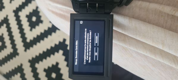

Bonjour à tous,
Je film avec un caméscope FDR-AX53 acheté en 2016 et récemment, dès que j'essaye d'enregistrer, après environ 2s l'affichage s'éteint et se rallume avec le message suivant:
"Récup. Données Carte Mémoire."
L'enregistrement sur la carte mémoire ne s'est pas terminé correctement.
Voulez-vous récupérer les données ?"
Je valide, reviens sur l'écran d'accueil, et dès que je veux enregistrer le problème se reproduit.
Avant de venir sur le forum, j'ai tout essayé: formater la carte SD, changer de carte SD, réinitialiser le caméscope, retirer la batterie, etc.... rien n'y fait.
Je commence à craindre un problème électronique sur le caméscope non lié à la carte mémoire .... 😞
Merci pour votre aide

La tentative de récupération tourne en boucle ... ou fonctionne, mais l'appareil crash dès la mise en route d'un enregistrement ?
profile.country.FR.title
Samira
Explorateur
Bonjour,  elle fonctionne mais crash dès les premières minutes où je film .
Glaculok
Leader
Bonjour @Samira ,
Dans ce cas, je crois que vous n'avez pas d'autre choix que de passer par le centre de réparation...
