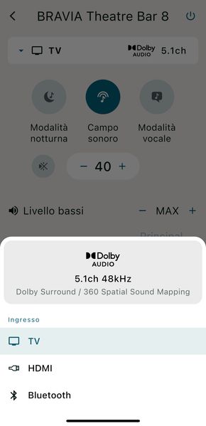

Ho acquistato una soundbar HT 8000 per creare il mio hometheatre. Ma non riesco a capire se ho fatto l’installazione correttamente. Ho collegato il cavo eARK HDMI 2.1 nello slot giusto anche sulla TV per fare comunicare la tv Bravia A83L55 sempre nel suo slot eARK e il cavo jack audio. Ho eseguito la configurazione tramite app Sony…ma poi quando scelgo da app l’uscita HDMI non va…funziona solo tramite TV
 Cosa sto sbagliando? Oppure è corretto lasciare su TV e i due dispositivi funzionano insieme?

Forse è per via del TV non compatibile?
https://www.sony.it/electronics/support/articles/00305900
Tra le Informazioni dell'App:
Home Theatre e soundbar:BRAVIA Theatre Bar 9, BRAVIA Theatre Bar 8, BRAVIA Theatre Quad, HT-AX7, HT-S2000TV:BRAVIA 9, BRAVIA 8, BRAVIA 7, A95L Serie
*La serie A95L sarà supportata da un futuro aggiornamento del software. I tempi di tale compatibilità potranno variare a seconda della zona geografica.
